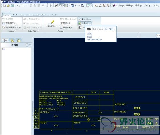

大家好:
目前我再把CAD 的图标导入到PROE 工程图模板中时,发现:
1.在转为PDF后,插入的图标的位置跑出我预先放的那个表格里?
2。在工程图中如何修改插入的公司图标的大小?
3.能否把图标直接设定在表格里 ...
5.0的是按以下方法加进去的、

发表于 2010-7-14 11:06 | 显示全部楼层
不好意思,刚附错档了,应该是以下方法。

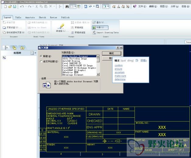

老大说了,
“PROE 工程图里也可以的,点“插入”、“对象”,选“由文件创建”,然后浏览到你的图片就行了。请用 BMP 格式的位图。”
http://www.proewildfire.cn/forum ... &highlight=logo
