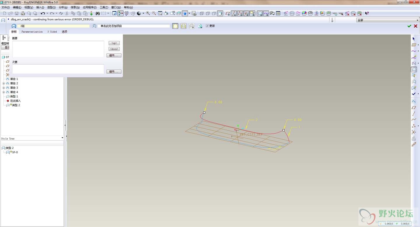

选曲面的边界时不能连续选,只能选一下点一下选择的那个框,然后按住Ctrl再选一条,然后再按那个框,而且在下面参照里也没有显示,不知道是什么原因?初学者请教大牛
ps:而且生成曲面后,点确定的对勾没有反应

按住shift选取
 楼主| 发表于 2010-7-14 11:32 | 显示全部楼层
试了按shift,但是不好使。。看的是4.0的视频,和5.0不一样

不是很懂楼主的意思,猜测是你点错线了,先点一个框,然后点面对着的两条线,而不是相临的两条线,然后再点另一个框,也是选相对着的两条线,应该可以的了
要是线的顺序没有点错,那肯定你这4条线的交点没有交在一起了,所以连不起来,楼主可以检查一下你的4条线是否相连。
