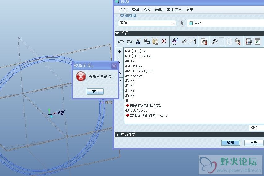

按照sgjunfeng 参数化建模,制作齿轮,到d6那个步骤出现问题了
作者把d6读入到关系中,怎么编辑d8的关系了呢?很不懂 请教高手

可能是 d6=360/(4*z)

我也是这样猜的 先把d8换成d6 还是不行  谢谢两位

点击加亮审查下各个参数之前的关系
