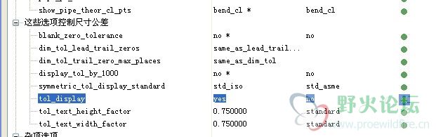

想求助一下大家为什么在绘图里标注时不能标注公差,要修改哪个地方啊.谢谢

工程图选项里设置 tol_display yes

工程图选项里设置 tol_display yes,不好意思,请问一下这是要在哪个地方设置啊.能说清楚一点吗.谢谢

文件--》绘图选项

在config文件里
