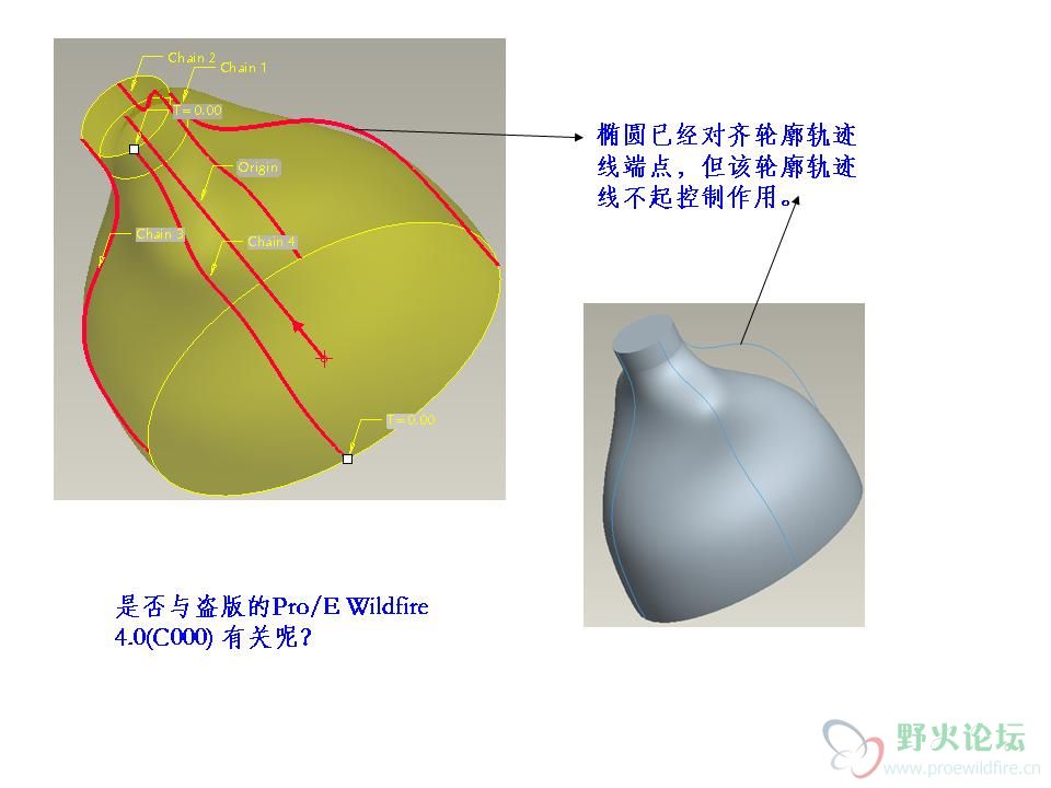

一条轮廓线不起作用,请教咋回事?

发表于 2008-4-23 10:41 | 显示全部楼层
最好上个PART的

发表于 2008-4-23 19:44 | 显示全部楼层
只能是你做的不对,把 part 传上来大家帮你修一下看看

发表于 2008-4-23 21:49 | 显示全部楼层
同上   上个prt

回复 楼主 的帖子
查看参照是否为上面四条曲线的端点

发表于 2008-4-24 09:12 | 显示全部楼层
如果是用椭圆画的话,两条轮廓线就够了,
当然如果不是对称的话就要4条了,而且不能用椭圆命令画截面了。

周四新所编的《Pro/E Wildwire 3.0 实例教程》一书中Page 279 ,请看附件prt档,请高手帮忙建模!
 楼主| 发表于 2008-4-24 09:31 | 显示全部楼层
上传 prt 档
多谢!
另外两条不是对称的,但我是按照书上要求画的:用椭圆截面对齐轨迹线端点。就是画不出那效果!
我已经将prt 档放在标题为“[求助] 周四新所编的《Pro/E Wildwire 3.0 实例教程》一书中Page 279 prt ” 帖子下。请各位试试看!
