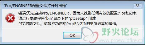

按上面收集的贴子相关方法安装了pro/e 4.0 m010,但是打开的时候出现了一下画面,大家看看是什么问题(安装pro/e在d:program files/proeWildfire 4.0下,破解文件放在d:program files下)
出错画面
出错画面

发表于 2008-4-23 11:59 | 显示全部楼层
参考一下下面一贴:
运行Pro/E3.0时提示找不到任何有效的配置文件*.psf:
http://www.proewildfire.cn/forum ... 4%D6%C3%CE%C4%BC%FE
发表于 2008-4-23 13:03 | 显示全部楼层
我看你还是用回XP吧。那个系统好多东西现在都是不兼容的
1288
47504
发表于 2008-4-23 19:00 | 显示全部楼层
运行 bin 目录下 ptcsetup.bat 按向导创建配置文件
