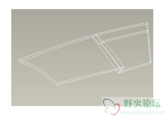

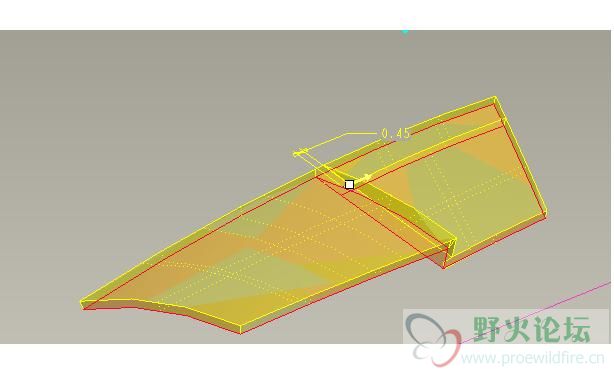

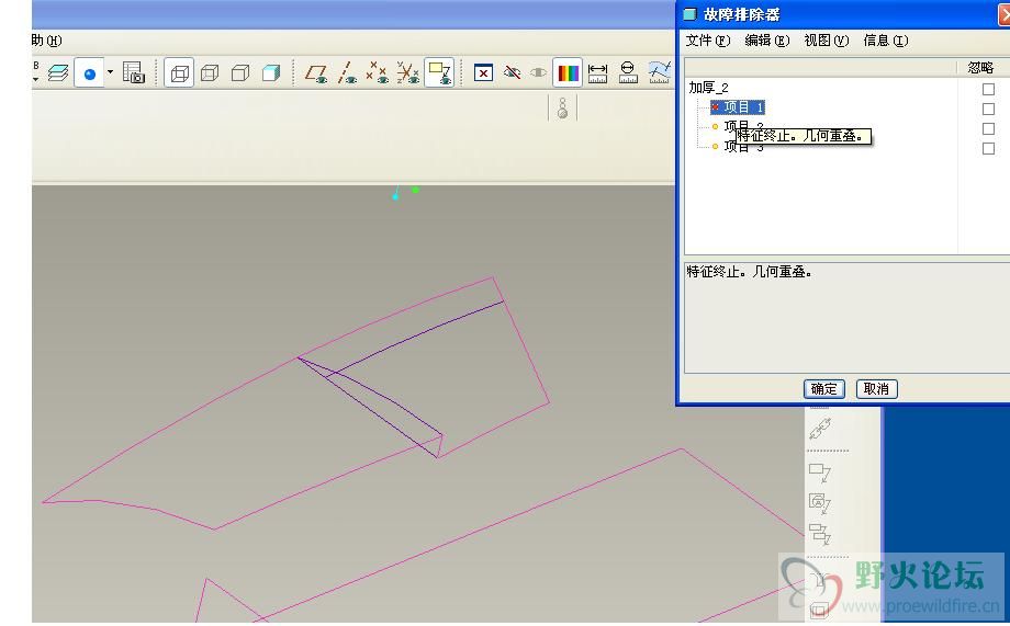

发表于 2010-7-12 16:39 | 显示全部楼层 |阅读模式
正反方向和厚度我都试着用不同的组合,搞来搞去还是失败。。。
对了,一般所说的几何重叠是什么意思啊?

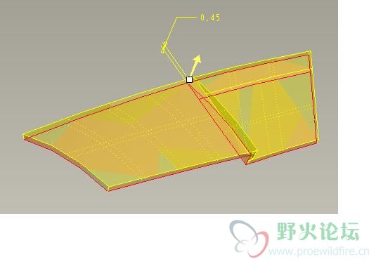

 楼主| 发表于 2010-7-12 18:33 | 显示全部楼层
这个又是可以的。。。。。
这个是网上下载下来的。。。他做到这一步的时候可以加厚。。。我怎么搞都不行,郁闷了~

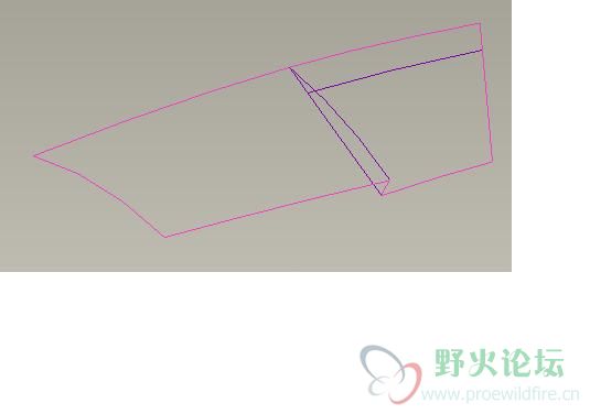

 楼主| 发表于 2010-7-13 08:04 | 显示全部楼层
这是我搞到一半的PRT
曲面加厚.prt.part01.rar

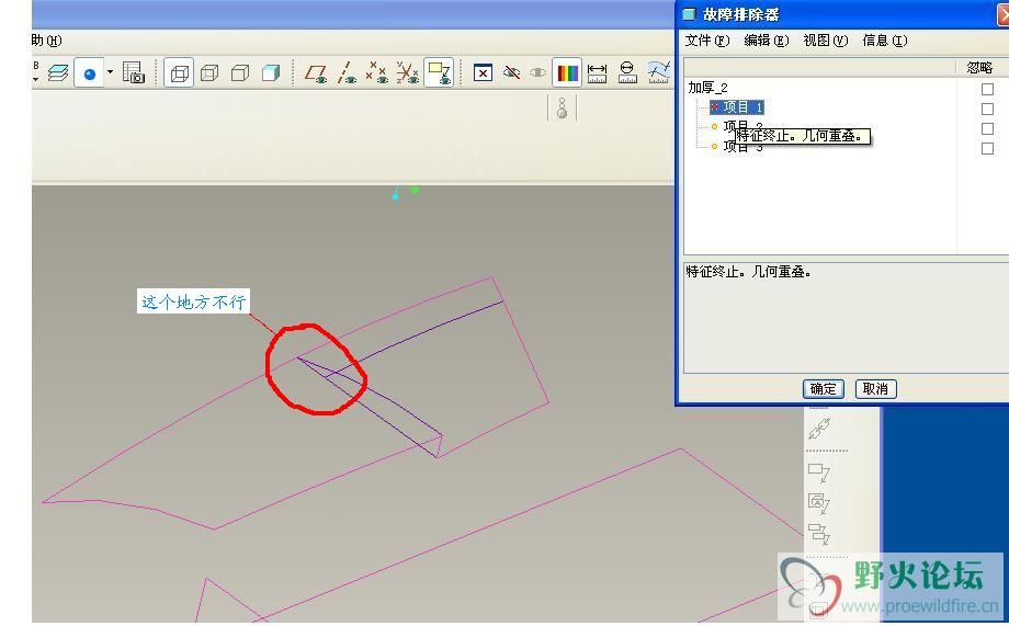

发表于 2010-7-13 21:08 | 显示全部楼层
晕加厚尺寸小你就可以 大的话就不行的
182
212
发表于 2010-7-15 08:42 | 显示全部楼层
可以把面偏移,后再合并就行了。换个思维。
 楼主| 发表于 2010-7-25 15:12 | 显示全部楼层
我试试看看。。。。
