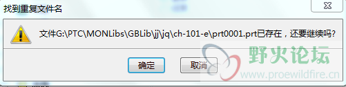

软件是4.0m090 x32,挂载GB库后新建零件时如果使用默认名称无法创建。提示如图。高手来指点下怎么解决!我按GB库修改方法修改原始零件名称也不行。
发表于 2010-7-12 09:55 | 显示全部楼层
用其它名不就可以了吗?
因为你的零件库里有了默认的名称
发表于 2010-7-12 20:58 | 显示全部楼层
删除提示的那个文件就可以了
45
 楼主| 发表于 2010-7-13 09:16 | 显示全部楼层
可是现在这个文件夹里根本就没有这个文件啊。
