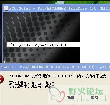

系统重新安装了,想把PROE重新安装上去,可是却提示这样的信息,请问各位大虾,是怎么回事,是系统有问题还是安装文件出了问题,如果是后者的话,我再去下载个去。。

回复 楼主 once0113 的帖子
(甲)首先,重装系统后请特别注意以下几点
      1,Pro/E安装包不要放在用中文命名的硬盘分区;
      2,待安装的硬盘分区不能是中文名称;
      3,计算机名称用英文字符;
      4,修改后生成的本机自用许可证不要放在中文名称的硬盘分区;
      5,Pro/E安装路径必需是全英文字符;
      6,Pro/E程序文件夹不要放在C盘区(这一点对于WIN7系统尤其重要)!!!
            以上任何一点疏忽,都可能造成安装时出现:“Pro/ENGINEER wildfire from PTC 遇到问题需要关闭”的问题!
(乙)同时,也请仔细参阅、学习“野火”先生的专题帖:
            【“Pro/ENGINEER wildfire from PTC 遇到问题需要关闭”的解决方法】,
             http://www.proewildfire.cn/thread-6033-1-1.html
             以上谨供请参考!
