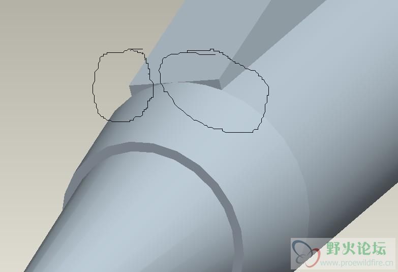

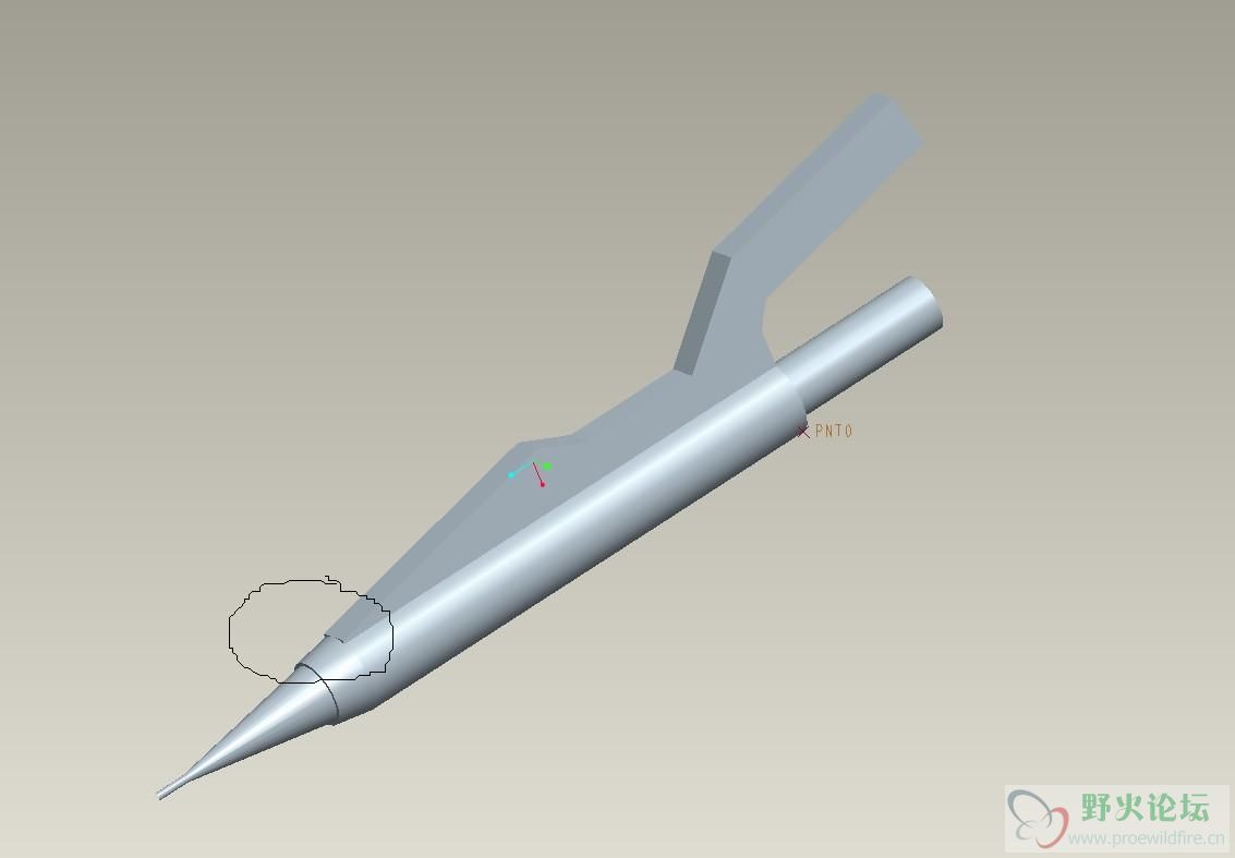

把上面的实体和下面的实体连接好,不过多了一块

建议楼主用可变剖面扫面,扫出来后用下面的实体切割材料,然后再重新画一次下面的实体就可以了

直接旋转剪切就行

楼上说的对,旋转剪切最简单

回复 5# qh136 的帖子
旋转剪切哪里?

如果要贴合曲面的话,建议楼主用展开试试
