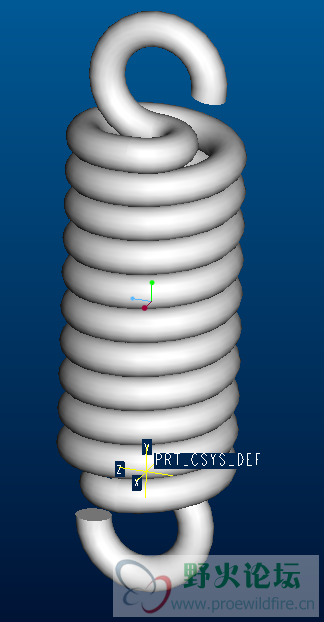

3楼的,可是画出的弹簧钩子不是应该在弹簧的中心轴上的吗
也就是说,钩子也应该是旋转的,
钩子不是在一个平面上的啊
你所说的是不是这种弹簧
发表于 2010-7-13 22:43 | 显示全部楼层
那钩子用可变扫描工具。。。

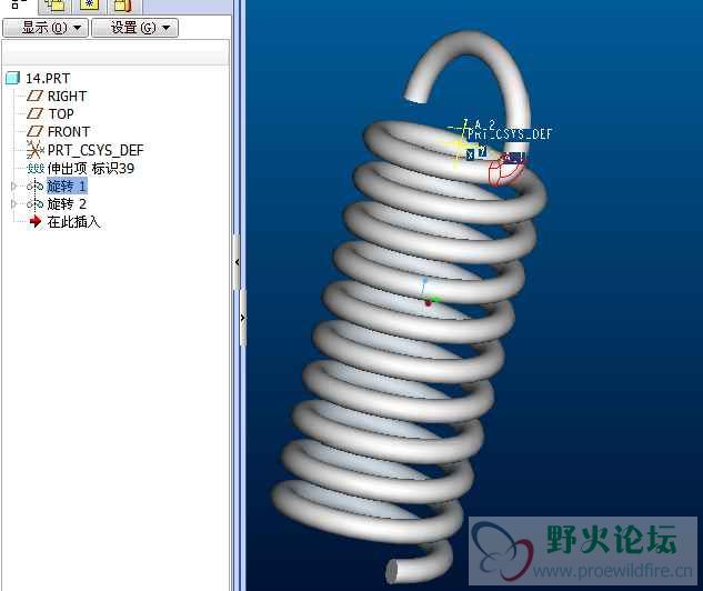

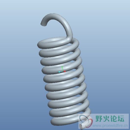

发表于 2010-7-14 16:18 | 显示全部楼层
没按楼主的图纸画,大概画了下。
1.先螺旋扫描
2,.用旋转画出转弯部分
3.还是旋转画出钩部分
[ 本帖最后由 proe1988 于 2010-7-14 16:21 编辑 ]

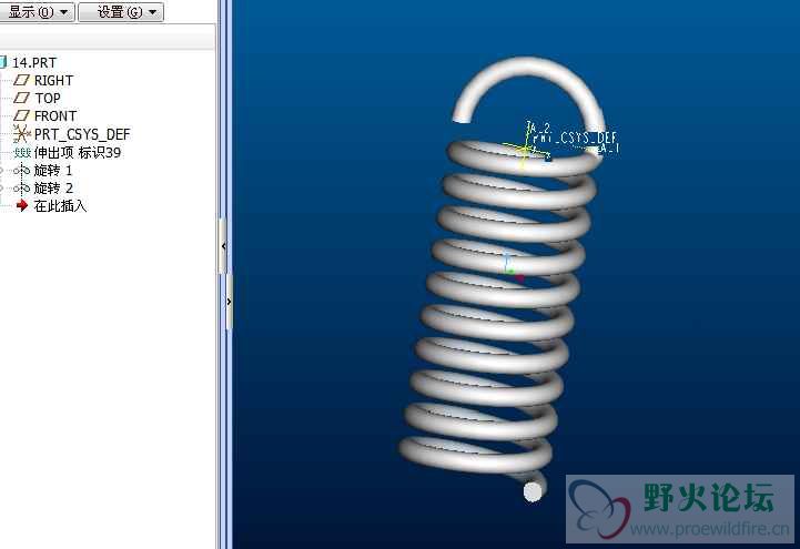

发表于 2010-7-17 15:05 | 显示全部楼层
巧了,今天刚做了个,不知符不符合楼主的要求。
附上5.0的prt
14.prt.rar
