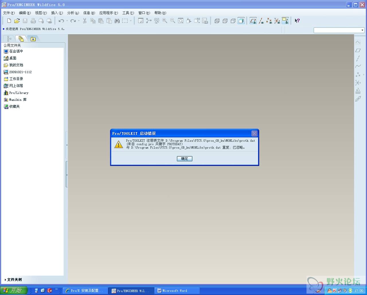

这个问题如何处理啊,如何做才能不出现错误现象。点“确定”后,标准件库能正常使用。。
请高手们支个招啊。。。

将你的CONFIG.PRO
将你的CONFIG.PRO文件里protkdat的一项删除即可。

如果删除config.proe中protkdat那项,就不会出现标准件菜单了。。。在4.0中就不会出现这种情况。。
