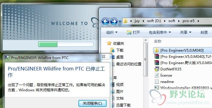

如题,虽然我看了很多帖子,计算机名字也改到了英文 但是还是装不上去啊   我的是WIN7 旗舰系统

(一)首先,请仔细参阅学习“野火”先生的专题帖:
     【“Pro/ENGINEER wildfire from PTC 遇到问题需要关闭”的解决方法】,
      http://www.proewildfire.cn/thread-6033-1-1.html
(二)其次,请特别注意以下几点
      1,下载的安装包不要放在用中文命名的硬盘分区;
      2,待安装的硬盘分区不能是中文名称;
      3,计算机名称用英文字符;
      4,修改后生成的本机自用许可证不要放在中文名称的硬盘分区;
      5,安装路径必需是全英文字符;
      6,Pro/E程序文件夹不要放在C盘区(这一点对于WIN7系统尤其重要)!!!
      以上任何一点疏忽,都可能造成安装时出现:“Pro/ENGINEER wildfire from PTC 遇到问题需要关闭”的问题!
 楼主| 发表于 2010-7-11 12:18 | 显示全部楼层
谢谢老大了,虽然还是不好装  呵呵  我重新下个
