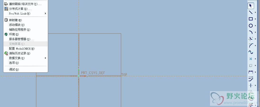

[求助] 这些收缩菜单如何拉出来.(成条状,不自动收缩过去的那种)

发表于 2010-7-10 09:57 | 显示全部楼层
这是5.0 的,再点一次键头按键就会自动缩回去的。

发表于 2010-7-10 11:47 | 显示全部楼层
要在草绘下 工具\定制屏幕\草绘下一个个拉出来就可以了

 楼主| 发表于 2010-7-10 17:39 | 显示全部楼层
[quote]原帖由 wulimanbu 于 2010-7-10 11:47 发表
要在草绘下 工具\定制屏幕\草绘下一个个拉出来就可以了 [/quote
草绘下的定制屏幕不能用!!请指教.谢谢
