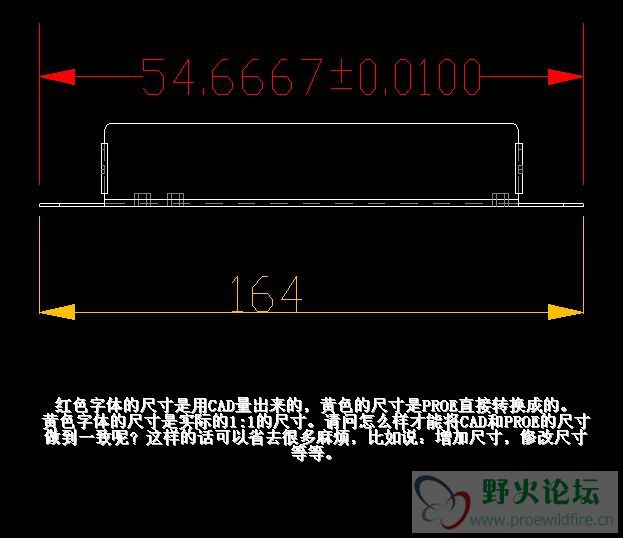

红色字体的尺寸是用CAD量出来的,黄色的尺寸是PROE直接转换成的。
黄色字体的尺寸是实际的1:1的尺寸。请问怎么样才能将CAD和PROE的尺寸做到一致呢?这样的话可以省去很多麻烦,比如说:增加尺寸,修改尺寸等等。

首先转图的时候要按1:1的比例转,其次CAD的标注样式中比例要与转图时的比例相一致,才能避免出错。

再去绘图选项里面设置 :drawing_units = mm看看能不能解决

在工具下拉选项中设置CONFIG.PRO文件

你上网可以找工程图配置文件,然后复制到自己电脑proe启动文件夹里就好了!

把以前的那个配置文件覆盖!

1、单位设定好
2、转换时模块要选对
3、转换时比例要为1:1
以前我也碰到过这个问题
