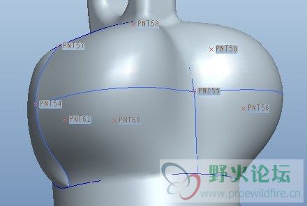

发表于 2010-7-9 09:24 | 显示全部楼层 |阅读模式
用偏移的方式做了一下,不好看,也不规则。阵列出来也不好看
原来的样子
原来的样子

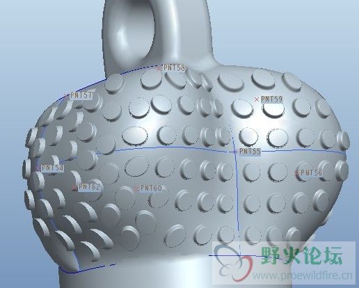

 楼主| 发表于 2010-7-9 09:25 | 显示全部楼层
我做的样子,用偏移的方法做的

发表于 2010-7-9 09:59 | 显示全部楼层
试试以下命令:
应用程序---继承零件---创建特征---实体---扭曲---局部拉伸
