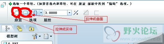

发表于 2010-7-9 09:35 | 显示全部楼层
如图选择
原帖由 zxb710 于 2010-7-9 09:22 发表
如下图,为什么拉伸之后不是实体,好像是一个壳?
谢谢大家
首先你要拉伸成实体,曲线必须封闭,然后就可以选择实体还是曲面
