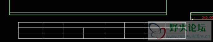

如图。只显示外框,
但里面却是有数字的。
    是不是有什么选项我没设置,还是这就是个BUG?

发表于 2010-7-8 18:01 | 显示全部楼层

 楼主| 发表于 2010-7-8 18:18 | 显示全部楼层
回复 2# yongsong 的帖子
DRW文件在此,
drw0008.drw.rar
99.52 KB, 下载次数: 6
47499
发表于 2010-7-8 19:49 | 显示全部楼层
这是以对象的方式插入的,不能只显示文字的

这问题我好像遇过。黑背景黑颜色字当然看不到啦,你在Excell中把文字的颜色设置一下(例如改为白色),这样在你的背景上能显示出来。你说是不?
