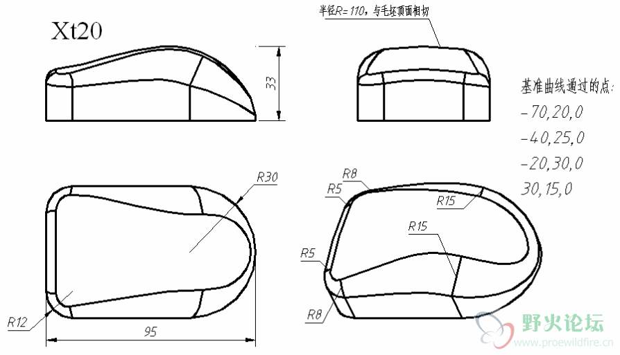

[求助] 这个鼠标外壳怎么画(有图纸)
133
169
发表于 2010-7-8 15:46 | 显示全部楼层 |阅读模式
先传上来,然后我自己试着画

 楼主| 发表于 2010-7-8 18:41 | 显示全部楼层
还没人回,期待高手

 楼主| 发表于 2010-7-8 21:24 | 显示全部楼层
继续自己刷楼,画了一下午了,还是不行

发表于 2010-7-8 21:29 | 显示全部楼层
简单啊。这个没有什么造型。

 楼主| 发表于 2010-7-8 21:55 | 显示全部楼层
看起来简单,可是画起来难

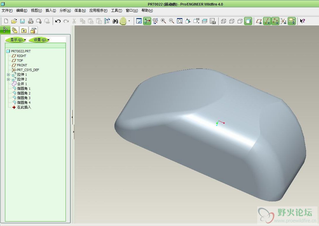

发表于 2010-7-8 23:19 | 显示全部楼层
照楼主的尺寸大概画了一下,方法比较简单,看截图
