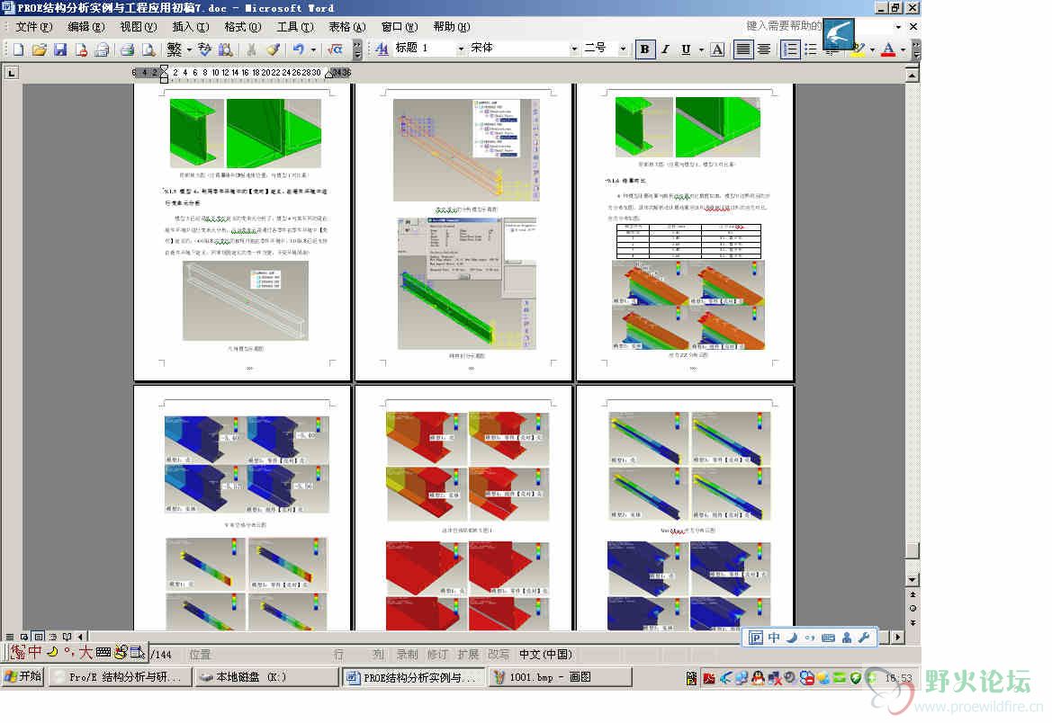

发表于 2010-7-12 16:59 | 显示全部楼层
原帖由 luolanshuizi 于 2010-7-11 10:15 发表
如果能拿个实例来讲解就更完美了 加油
做了个简单的实例,和大家交流一下。
花自飘零水自流,自寻烦恼在心头。。 。
《pro/engineer 4.0 /5.0 机械结构分析实战》
机械工业出版社 张洪涛编著
318
446
发表于 2010-7-12 17:01 | 显示全部楼层

文件及模型如下:(没有结果文件,自行计算,基于4.0版本制作,5.0也支持)
