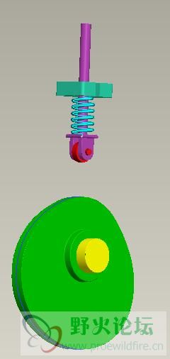

各位叔叔好,下面我要说的问题有点搞脑子,但确确实实困扰了我很久很久。。。。
群置顶里有个凸轮与弹簧运动仿真录像的讲解,不错不错。如下图,大家应该都看过了,这个我不需多作解释。
下面说我的问题:(以下所有想法不考虑重力、摩擦力的影响)
在实际的工作中,凸轮转动带动小圆上下运动,如果没有弹簧的存在,那么当凸轮的远端点转过小圆后,小圆与凸轮应该会分离了。
而事实上因为弹簧的存在,一直压着小圆,所以小圆会一直绕着凸轮上下运动而不会分开。
这里可以分析:致使凸轮与小圆不分开的力是弹簧力(第三者力),而不是小圆与凸轮之间的互相吸引力 ~
在群置顶的实例中,我分析过,凸轮与小圆没分开是因为作者没有启用“启用升离”这个选项,也就是作者强加了互相吸引力在凸轮和小圆上。
在这个状态下,我即使把弹簧删除掉做运动,凸轮和小圆也会一直密不可分,这明显不符合机构运动定理。
现在我想做的是:启用凸轮与小圆的“启用升离”这个选项,即不存在了小圆与凸轮之间的互相吸引力,事实上世界上也没这种力。
然后将弹簧加载入,使这个机构真真切切地能用弹簧去推小圆。
可是很遗憾,这个状态一直做不出来。
上面说了这么多,一句话总结就是: 我想让凸轮与小圆“启用升离”,然后加载弹簧使小圆与凸轮不分离。
而不是不启用“启用升离”,致使小圆和凸轮永远粘合,然后再装个毫无意义的假弹簧上去。。。

这本来就是对机构运动的模拟,没有涉及到力,如果你非要那么逼真,你给从动件(小圆)添加喝凸轮运动对应的速度去呀

看你的表述,我怀疑你是否搞的是是运动分析!这里应该是搞动力学分析吧!动力学分析可以不考虑重力、摩擦力(换句话说,弹簧的力可以加上的),选项前小框你别打勾就行。影响如果有条件发个贴图上来,同志们尽力帮你干掉这个问题。

其实,楼主说的是正确的,但软件模拟的也是正确的。只是,有一点,软件的模拟是泛泛的东西,而楼主你却要求定岗定位,单对单,有点局限,这样子软件做起来的话情况太多了,就复杂了。
   这样来看吧,凸轮机构不启用升离,即相当于顶杆上部有了一个力(弹簧弹力只是其中一种),这里,力是实实在在存在的,由这个,我们知道,哦,这里加了一个弹簧或一个重力云云,而加上弹簧,只是把这个力用弹簧形象出来了。
   而如果像楼主说的,启用升离,那么就相当于没有了这个力,或者说这个力根本就没作用在与凸轮起作用的顶杆上,这里的弹簧,和凸轮机构一点关系也没有了。这样,就只能像7楼说的做个伪机构仿真(可能调节很麻烦),假装一下而已。
