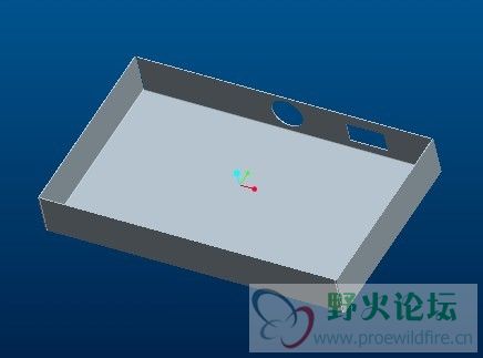

边角的地方是不是这样画的,请有熟悉做钣金的,帮我画一个标准的出来,在边角的地方该怎么画,
还有就是这个东西是小批量生产的,是该如何加工的,请指点一下。。。。小弟第一次接触到钣金
下图是4.0(M040)画的,328595950最好直接发到我QQ上来,谢谢了!

你的模型基本上没有什么问题,边角部分一般采用包边的形式,利于施焊,在实际加工过程中,折弯的内R角一般取0.5就可以了.没必要取板厚值,R角小也利于建模.不会像图上有那么大的边缝.对于对称件多用镜功能,在5.0中钣金镜像比4.0好用多了.

边角部分一般采用包边的形式...是怎么样的呢
这东西是不准备焊的,边角应该是怎么弄才好呢,我这里的边角哪里有一小块东西,我觉得这样不好,外面也会看到,不好看
楼上的兄弟能不能画一个标准的出来给我呢?

看看这样是不是稍微好点呢!
我也新手 大家交流交流!

原帖由 kelly_mm 于 2010-7-7 21:28 发表
在实际加工过程中,折弯的内R角一般取0.5就可以了.没必要取板厚值,R角小也利于建模....
R角由设计要求决定.
设计没有要求,
基本由板厚决定.
如果是厚板,
0.5未免太小了吧.

首先需确定你的工艺:数控工艺还是模具冲压工艺,工艺的不同也会影响设计部位。

一般采用折弯R0.5吧,这样零件比较好看~!不会出现缝隙很大,影响外观。
