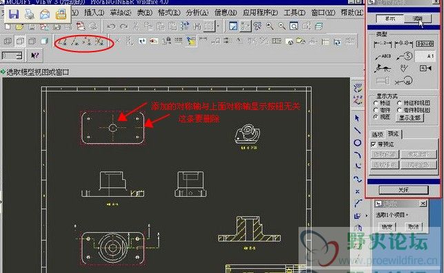

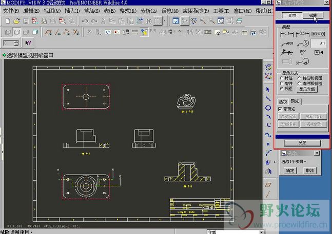

5.0版本怎么也找不到添加和修改对称轴的界面,如图是4.0的截面。

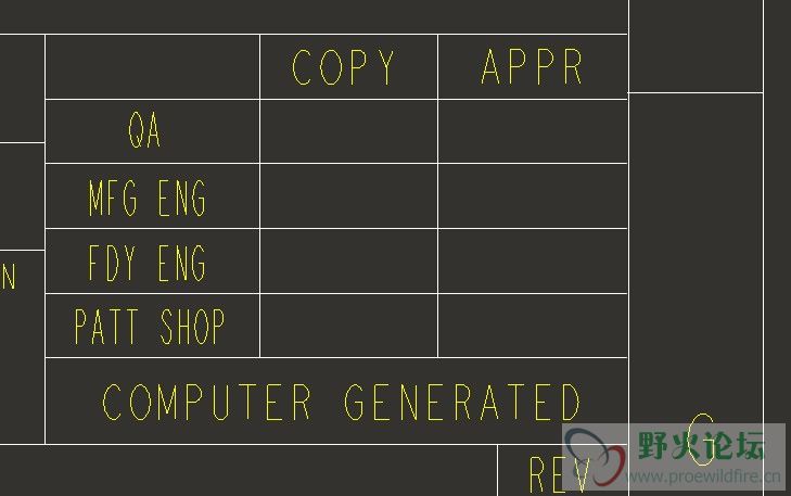

另外在工程图里如何在图框里添加文字啊。

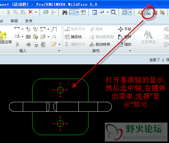

发表于 2010-7-7 21:16 | 显示全部楼层
PROE 5.0M040以前的版本想要显示轴,可按附件内图片操作,M040以后的版本就跟PROE 4.0的操作方法一样了.想要在图框内添加文字,一般都是将图框做成表!

首先谢谢kelly_mm和江疯两位,我试过在5.0版本的情况下,1)添加轴线的时候在“注释”的界面选中轴点右键不出菜单。要求如图;

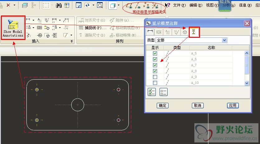

 楼主| 发表于 2010-7-8 20:24 | 显示全部楼层
5.0版本显示需要显示的轴的方法
原帖由 kelly_mm 于 2010-7-7 21:16 发表
74902
不好意思,我也是边学边摸索。轴的按要求显示的方法可能是这样的(如图),如有不正确请大侠们指教。但是在工程图中添加文字和修改文字的方法还没找到。
