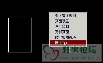

首先你的PROE是哪个版本的
我说说我3.0的设置吧
看附件
第一点   在界面上右击  (久一点,就会出来属性...)
第5点在PRoe左下角有个比例设置   调成1:1
最好是设置一个CONFIG文件(配置文件)   具体的到网上多查查,下一个适合自己的就是,很多知识可以自己去查。

 楼主| 发表于 2010-7-7 20:27 | 显示全部楼层
我的是4.0版本的,没明白。我在proe的工程图上右击,没有弹出属性的对话框。不知道为什么?

 楼主| 发表于 2010-7-7 21:03 | 显示全部楼层
2楼的大哥 属性我找到了 但是里面没有 你附件显示的 drawing-units 这个文件

如果是4.0的话,可以按下面的步骤:
编辑→设置→单位
默认的是英寸磅秒,你可以改成毫米千克秒,然后选解译尺寸
这样设置好后,再把CAD里的图粘过来后尺寸就不乱了。

发表于 2012-4-24 23:02 | 显示全部楼层
谢谢搞定了。还有楼上有人说右键没有弹出窗口这个问题我也遇到,不过这个好个右键要长按不放就会弹出来的。感觉上是有些怪怪的
