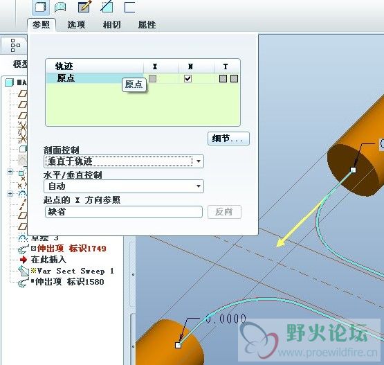

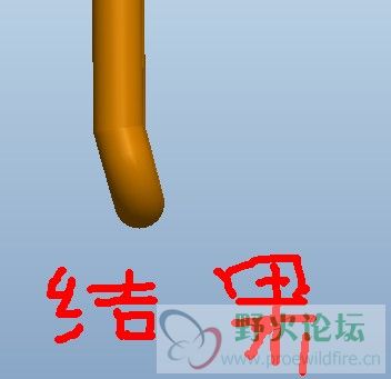

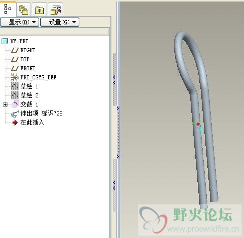

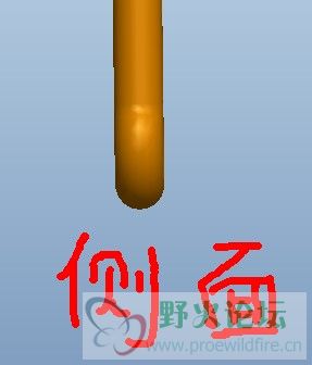

想把一个弯管(第1.2张图)折弯成第3张图片效果,用什么命令可以达成?最好截个图,谢谢

发表于 2010-7-7 13:16 | 显示全部楼层
用什么折弯啊,曲线合并,然后再扫出不就可以了

骨架折弯可以

原帖由 higher.001 于 2010-7-7 13:16 发表
可以把你画的PRT让我瞧瞧?

 楼主| 发表于 2010-7-7 17:30 | 显示全部楼层
怎么不成功?
怎么扫不出来呀?是不是曲线一定要相切?

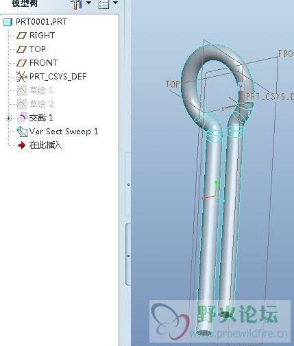

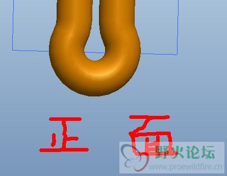

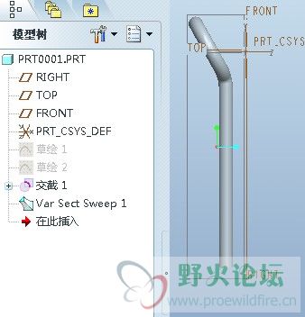

发表于 2010-7-10 20:45 | 显示全部楼层
刚刚试这做的

发表于 2010-7-14 09:02 | 显示全部楼层
对啊    建立基准平面画出曲线    再扫描就行
