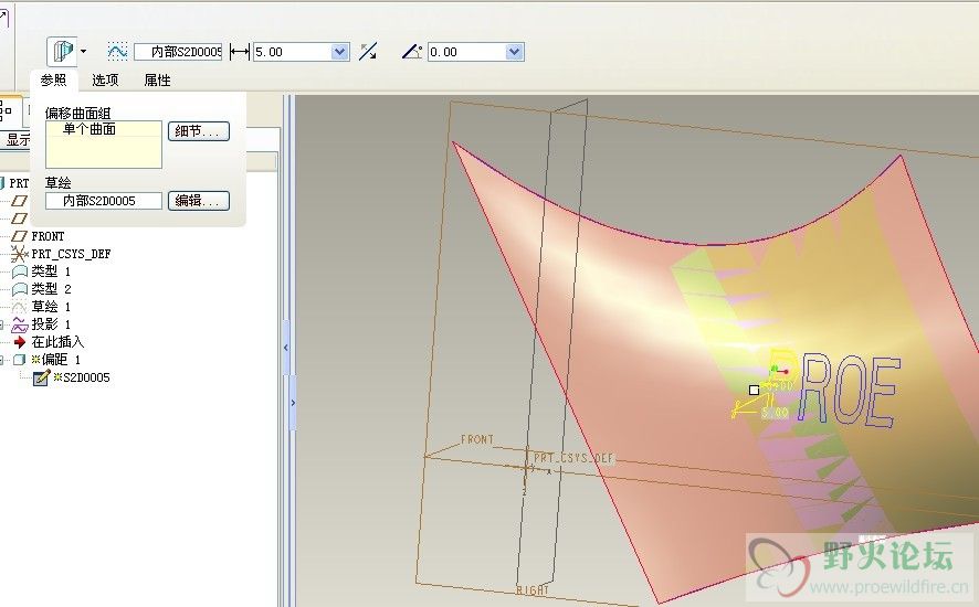

怎么才能把在别的文件通过曲面展平,做得实体文字放到模型上。

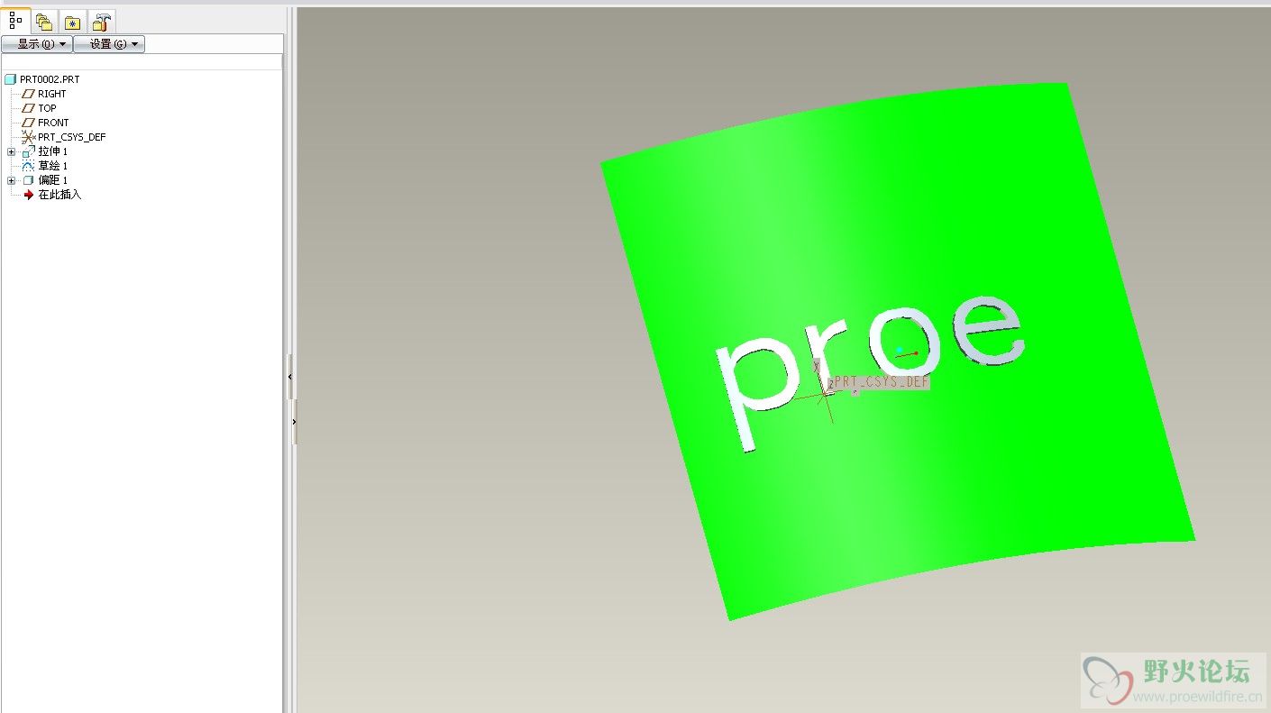

偏移的时候先点曲面,再打开偏移命令
prt0002.prt.rar

发表于 2010-7-9 17:08 | 显示全部楼层
补充一下
用偏距里面的草绘
