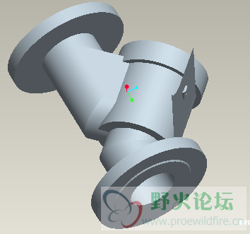

图中的曲面上添加文字,我已近在展平面上做完了文字,在最后实体折弯时,软件报错:于源面组的局部半径。扁平面组特征不存在或无效。可是我明明做了文字拉伸呀。
这是怎么回事呢

什么原因我也不太清楚。
不要先写上文字去,先折弯实体,在投影上……
 楼主| 发表于 2010-7-7 11:21 | 显示全部楼层
投影上去,不太明白怎么个步骤

复制曲面
利用偏距
论坛上好多这个教程的
你去搜索下就好了

虽然楼主说了这么多,但是我还是没明白楼主是怎么做的,写文字还是用扁距命令好些。
我没见过用折弯来写文字的
