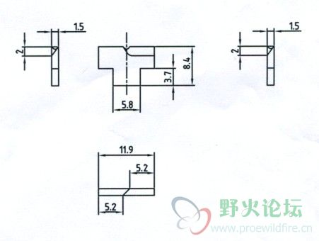

发表于 2010-7-7 10:14 | 显示全部楼层 |阅读模式
我是做不出。。。。。
谁能帮帮我。。。

发表于 2010-7-7 10:58 | 显示全部楼层
这是什么东西呀,吹风机吗?

发表于 2010-7-7 11:16 | 显示全部楼层
先拉伸,再切割就可以了。

发表于 2010-7-7 11:19 | 显示全部楼层
那个曲面是什么尺寸过度?

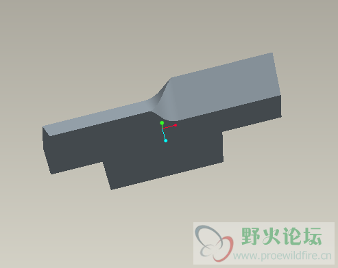

发表于 2010-7-7 11:23 | 显示全部楼层
我是新手
这个是我画的
0.prt.rar
83.75 KB, 下载次数: 131

发表于 2010-7-7 13:07 | 显示全部楼层
prt0001.prt.rar
38.34 KB, 下载次数: 267

发表于 2010-7-7 13:25 | 显示全部楼层
回复 8# 285269180 的帖子
这个是什么命令啊?做什么用的?
