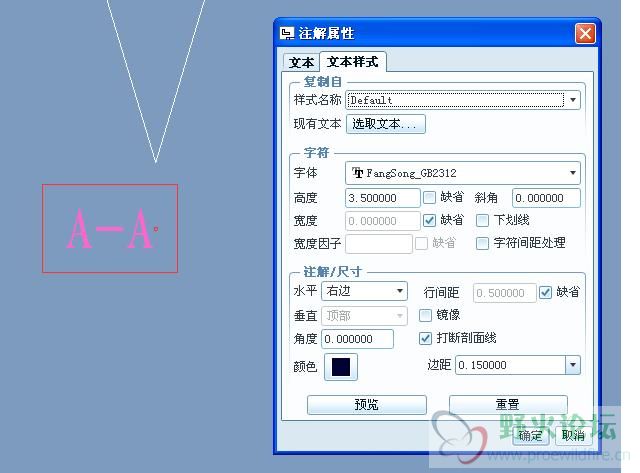

  请教下,5.0版本的剖面线上的字母如何改变,比如大小,字体等。如图,截面 C-C可以在“注释”里面文字栏可以修改。
谢谢了!

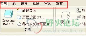

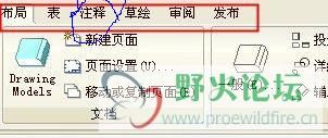

先切换到“注释”选项卡
再双击要更改的对象,如剖面符号A-A,便弹出文本样式对话框,就可以修改了。

谢谢您!这个我第二图是可以改,就是带箭头的那个字母不能改啊。
