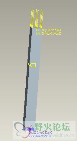

我给一个长方体(50*50*500 材料铝)垂直截面的方向施加了一个恒定的力500N,如图。可以从静力学分析结果看出竖直方向上的最大位移是1.359644e-03,最大位移出现在最上面的截面上。
如果我只改变这个长方体的长度,比如变短,变为300mm,重新分析后,它的最大位移量变小了(8.124502e-04),也就是说刚度变大了。然而从理论上讲,我觉得这种压缩方向上的刚度K=E*S,如果材料不变的话,指和截面积有关,和长度是无关的。那为什么分析出来是改变的呢?而且变化的还挺多的?
大家帮我看看,我哪个地方考虑的不对,先谢谢了。

轴向受压变形Δl=NL/(EA)
N.……轴向受力,单位为N
L……杆件长度,单位为mm,
E……杨式摸量,mpa
A……为截面面积,mm^2,
你所说的仅变长度,截面不变则刚度不变,因为刚度就是EA.
但是变形量与长度有关.
通过你提供的数据,可以求得该材料的杨式摸量
E=NL1/(AΔl1)
=500*500/(50*50*1.359644e-03)
=7.354866E+04
在长度从500变到300后的变形
Δl2=NL2/(EA)
    =500*300/(7.354866E+04*50*50)
   =8.157864E-04
误差δ%=((8.157864E-04)-(8.124502e-04))/)(8.124502e-04)*100%=0.410634%
造成的原因是杨式摸量的数字.
不知道这样解释得清楚不.
