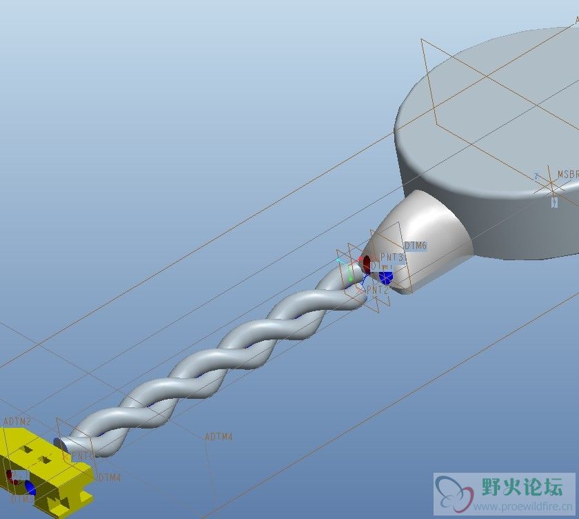

大家好,哪位能帮我把这根导线分别引入孔内吗?

附上部件图~~~
附上部件图,我不知怎样使螺旋线在终点和起点处变成直线,希望各位指教,谢谢!

发表于 2010-7-6 18:11 | 显示全部楼层
你的螺旋线是用方程控制的,应该不能拉直吧

发表于 2010-7-6 21:52 | 显示全部楼层
沿着起点或终点端面即圆面草绘一条通过圆心的基准轴,然后建立一条曲线(轨迹线),以此轨迹线做扫描就可以在起始面和终点面做直柱,然后以轴线做装配应该就可以了...

谢谢大家的积极帮助,但这导线有内外两层的喽
