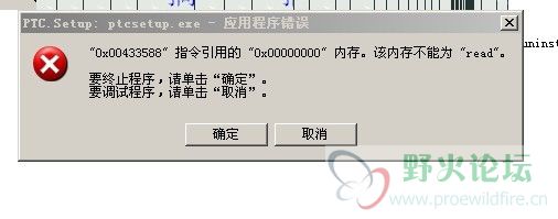

我刚刚在论坛里下了一个5.0,但就是无法安装。
每次打开setup。exe,运行到一半提示“0x00433588"指令引用的"0x00000000"内存。该内存不能为“read".
请各位大侠指教,小弟应该怎么办啊。。。

加我的QQ453946255,我帮你远程协助搞定。最近远程搞定了N多个了,而且每一个的情况都有自己的特点,有的说是系统问题,有的说是版本问题,远程了才知道,都是些小问题。有许可证失败的,有破解不完全的,有路径含中文的,还有把网卡的MAC(也就是本机的ID)写错了一个字的,还有下载的原始软件文件名中带中文(竟然是“野火版”,让这三个字挡在了安装的门外),反正是形形色色的问题,在也不要说是什么操作系统的问题了。包括笔记本还装了XP和win7旗舰版的双操作系统,包括有线网卡和无线网卡。过几天我来个安装原创的帖子。让版主置顶,让安装有问题的人一看就能解决问题。

公司电脑的问题已经解决了,是因为计算机名是中文的。。。
但家里的电脑也出问题了:
“0X008e9b12”指令引用的“0X00000000”内存,该内存不能为“read”
郁闷呐。。。

我的安装过程中就是出现了和楼主一样的提示,换了版本也是一样报错,不过感谢楼上的这位兄台,你的那句话让我茅塞顿开呀,哈哈  现在我的问题已经解决了  原因就在于我的计算机名是中文!!!
