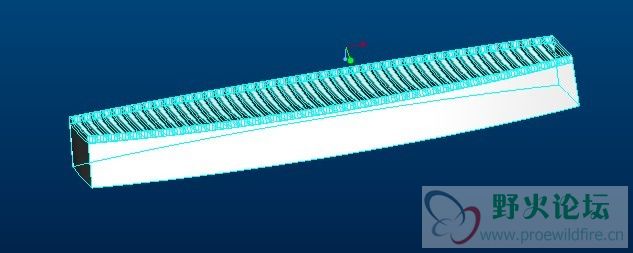

实体组件和曲面在不填充孔的情况下如何将去切除,或怎么样做方法更简单,红色为一个实体,黄色是一个弧形曲面,曲面深度8.3mm因为是复制过来的曲面。做冲压模的。谢谢

我认为有三种方法,你看哪种效果合适:
1.曲面加厚切除
2.曲面边延伸后,再实体化
3.曲面偏移(在“创建侧曲面”选项前打勾),再实体化

我意思是在在实体中挖出一个蓝色的弧形面。因为是做冲压模的压料板,所以要一个完全一样的形状,

方法可以做成实体,还有一个问题就是。我想在一个长方体上的一个面上挖出这个形状,怎么做。刚入行。谢谢

按照你说的方法做成了第二个图。现在就是想做一个长方体,然后成此形状
