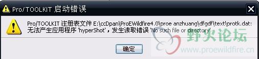

发表于 2010-7-5 23:02 | 显示全部楼层 |阅读模式
下午还是好好的,到晚上打开就成这样了,重启也没用!
哪位大哥大姐帮帮忙啊,小弟感激不尽。

发表于 2010-7-6 09:37 | 显示全部楼层
应该是文件有丢失。
我只有笨法子:卸掉再重装。

 楼主| 发表于 2010-7-6 10:03 | 显示全部楼层
回复 3# tom_zhouhaifeng 的帖子
实在是大杯具啊!
估计也只好重装了!
发表于 2010-7-6 20:06 | 显示全部楼层
在 config.pro 里删除 protkdat 那一行
