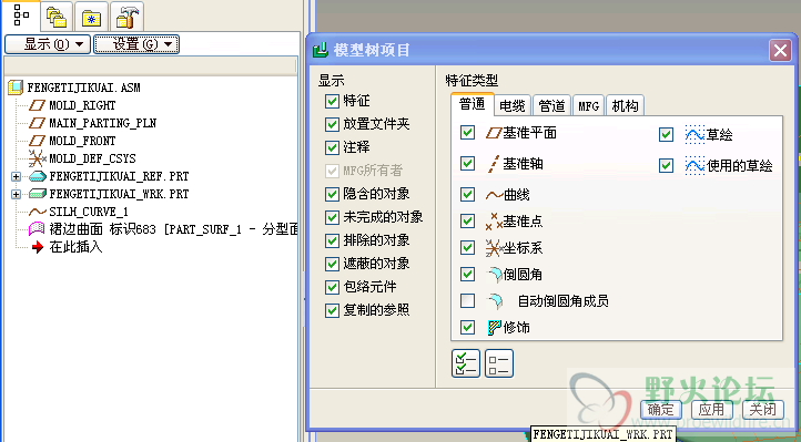

我用的PROE4.0铸造时,每一次都需要在模型树内设置后,才会显示特征,(这样做比较麻烦)不知道大家有没有什么好的办法,希望能指点一下我这个初学者,在此先谢了!

 楼主| 发表于 2010-7-5 19:47 | 显示全部楼层

发表于 2010-7-5 20:04 | 显示全部楼层
设置好以后保存模型树,,记住,要保存在ProE的启动目录中

 楼主| 发表于 2010-7-5 20:42 | 显示全部楼层
回复 3# yongsong 的帖子
不行呀!我试过还是老样子!可能是别的地方出错啦吧!谢谢你的建议!

发表于 2010-7-6 12:45 | 显示全部楼层
楼上几位综合起来就完整了。
保存好模型树后,在config.pro配置文件中mdl_tree_cfg_file指向保存的模型树配置文件!每次启动PROE后就会加载模型树配置文件.
