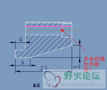

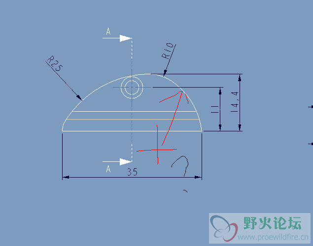

图1中,我要标注下R17.6的定位尺寸,可是现显示不了这个圆的中心线。
图2中,我想删除下粉红色显示的边,应该如何操作?
多谢高手指教!

图1中你如果确定那段弧是圆弧,在标注尺寸时,依附类型选中心,标出来的尺寸界线就在圆心上.

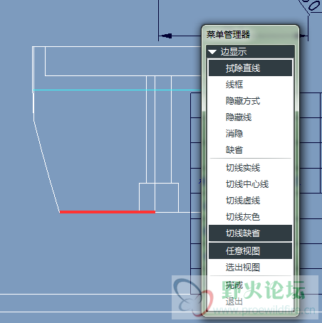

圆2中可以在布局标签栏里通过"边显示"----"拭除直线"来实现!

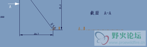

只要想标注下那个圆心的位置,最好是十字点划线啊。试出边不好使,还是有,晕了,能具体点吗?

1在模型里做基准轴,然后到工程图显示中心线
2用边显示,选取边的时候注意有的时候可能重合的多个边,可用切换选取或列表选取进行试验,选取你想要的边。

不行啊,大哥看看,那条线怎么会在剖切线里面,我怎么试除不了?是不是PROE显示错误?哎!显示轴的话,一些我不想显示的轴也显示出来了,怎么把不想显示的轴隐藏呢?谢谢
