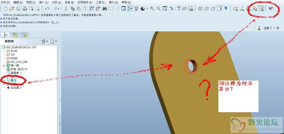

wf5.0的3D 注释,也就是螺纹孔生成后,3D注释标示有打开,为何界面上没办法显示?
从哪改回?如下图

你是不是把它隐藏了??

知道怎么回事了,model_note_display no——设置注释不显示
值改为yes即可。
