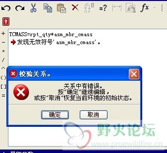

发表于 2010-7-5 09:06 | 显示全部楼层 |阅读模式
http://www.proewildfire.cn/forum ... =%B9%D8%CF%B5%CA%BD 已有这个贴,可是我用的时候还是不行啊?

发表于 2010-7-5 09:24 | 显示全部楼层
那是因为你少了asm_mbr_cmass 这个参数,只要在局部参数中添加这个参数就可以了~~

发表于 2010-7-5 09:26 | 显示全部楼层
你要先把参数asm_mbr_cmass写入参数库中

 楼主| 发表于 2010-7-5 09:34 | 显示全部楼层
回复 楼主 wangchangmin 的帖子
如何在局部参数中添加这个参数啊

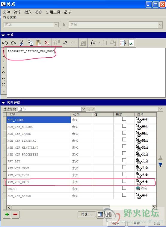

发表于 2010-7-5 09:44 | 显示全部楼层
如下图:
165
225
 楼主| 发表于 2010-7-5 10:08 | 显示全部楼层
回复 5# zqou 的帖子
谢谢,行了
