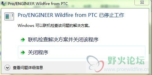

运行setup.exe的时候出现一个类似解压的画面。
但是马上就出现
这样的界面。
点击连接检查解决安装并关闭程序不能解决。
求高手帮忙解决这个问题。谢谢。、

发表于 2010-7-4 13:20 | 显示全部楼层
回复 楼主 woshilixian 的帖子
      通常,凡是系统的兼容出了问题的程序,都会出现如图示的对话框。
      首先,注意计算机名不可以是汉字,必需改为英文字符;Pro/E的程序文件夹也必需是英文字符。
       其次,去以下链接的帖子參阅:
                  1,http://www.proewildfire.cn/thread-2712-1-5.html
                     【Vista下安装Pro/E 4.0 m010出错解决办法!】;
                  2,http://www.proewildfire.cn/thread-31978-1-4.html
                     【win7安装pro/e时提示停止工作】
        以上应能有助于解决问题。

我的以前也是你那样,不知道为什么,今天又好也,真的搞不懂是那里的问题,

我也是win7旗舰版的啊,安装上了,不过安装之前我为了安全起见加了一个环境变量  lang   变量值是chs
  不知道是不是这个的缘故。我是一次性装上的

系统有问题,建议用win7官网的系统,在安装。
