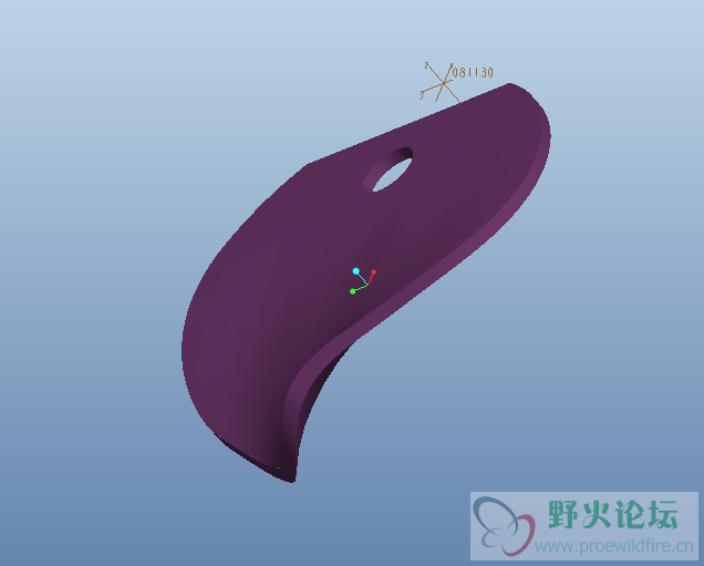

尺寸自定!帮我看看怎么画!画好了传个上来看看!也让大伙学习学习!
我的这个是人家传给我的没有步骤!所以我不知道该如何下手!

发表于 2010-7-4 14:18 | 显示全部楼层
回复 楼主 samshanwei 的帖子
现在很多软件都有一种叫做"拧的"工具,我不知道你画这个有什么用.如果仅仅是为了训练用特征,就算了,
设计东西要有用的场合呀
发表于 2010-7-4 14:50 | 显示全部楼层
如果要画的一模一样要把实体剖开来变成曲线数据再一段一段连成曲面,随手画的曲面不好看

发表于 2010-7-4 19:41 | 显示全部楼层
画好外形用扭曲行吗?

 楼主| 发表于 2010-7-5 09:41 | 显示全部楼层
想问一下外形扭曲功能在哪里?

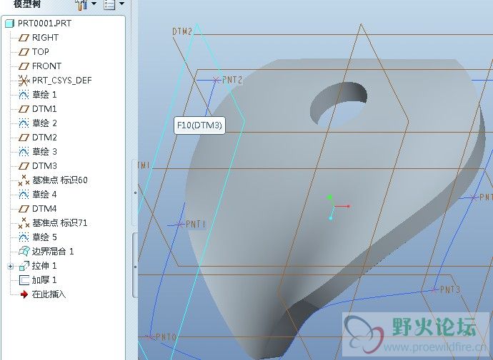

发表于 2010-7-5 10:03 | 显示全部楼层
用得着吗?一个边界混合,然后再拉伸切除,最后再一加厚——搞定
614
神啊!
784
发表于 2010-7-5 10:11 | 显示全部楼层
111.jpg 随便画的,只是说明一下做法
