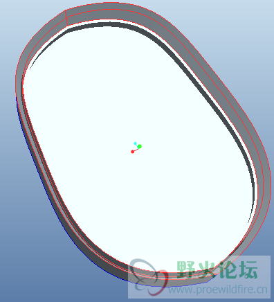

点击[唇]命令后
系统弹出[边选取]对话框
单击[链],系统要求选取边链
选取图中所示的红色边链
在[边选取]对话框中单击[确定]

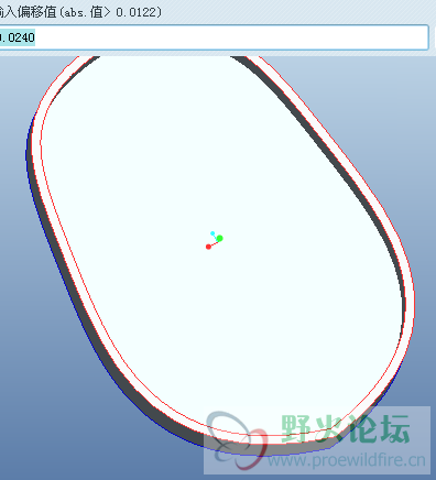

系统要求选取要偏移的曲面
点选图示曲面
系统要求输入偏移值
这里输入6,回车

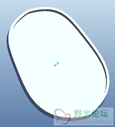

系统接着要求输入从边到拔模曲面的距离
输入1,回车

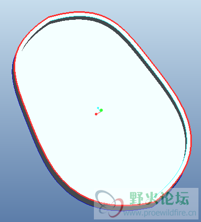

系统要求选取拔模参照曲面
仍然选取与要偏移的曲面相同的曲面
系统要求输入拔模角度
这里输入30,回车

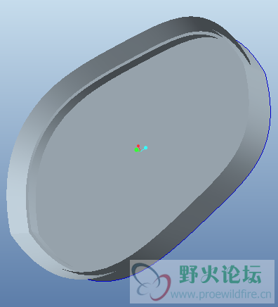

唇特征创建完成
效果如图所示
附上模型文件,谨供参考
