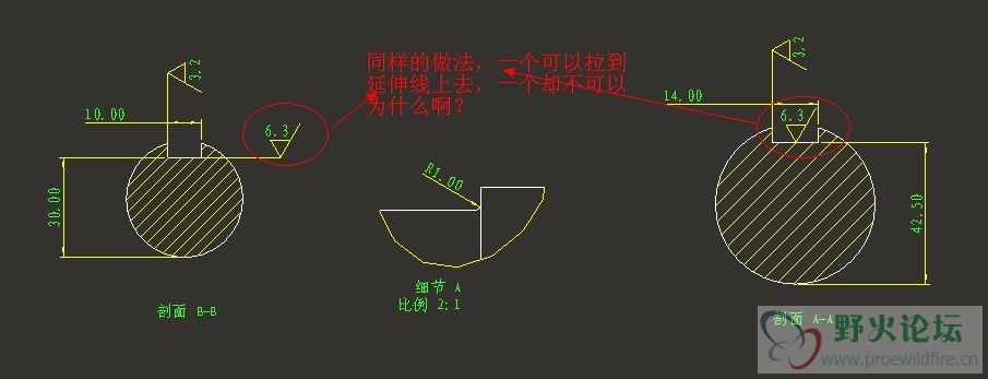

发表于 2010-7-4 08:22 | 显示全部楼层 |阅读模式
问题见图上

发表于 2010-7-4 12:32 | 显示全部楼层
如果是同样的做法,那就不可能不可以拉到延长线上去

 楼主| 发表于 2010-7-5 09:07 | 显示全部楼层
回复 2# yongsong 的帖子
那请问下,是怎么导致了不能拉到外面去 啊?换句话说,怎么选择可以拉到外面来

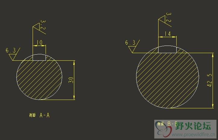

发表于 2010-7-5 16:13 | 显示全部楼层
我录个动画吧

发表于 2010-7-5 16:32 | 显示全部楼层
可能是你选择位置的时候,操作出现了错误,你可以换个位置,比如标注在尺寸42.50上面,不要死扣一个嘛~~~
366
482
发表于 2010-7-5 16:36 | 显示全部楼层
好了
直接传太大了,只好传RAR格式的

64
74
发表于 2010-8-4 15:48 | 显示全部楼层
多谢了、
