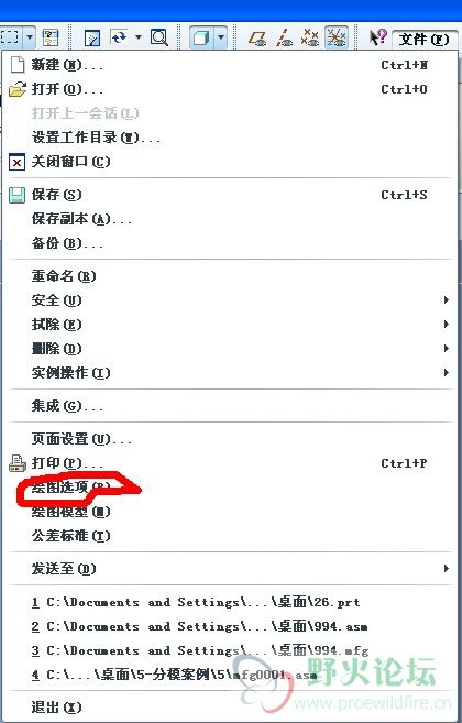

[求助] pro/e的小数点,标注时如何把逗点改成句点

发表于 2010-7-3 18:19 | 显示全部楼层
我用的是5.0版本,在"文件"-“绘图选项”输入“decimal_marker”选项并将其值改为“period”最后添加更改并应用就可以完成小数点样式的更改了。

发表于 2012-10-24 17:05 | 显示全部楼层
谢谢,帮我解决了烦恼!
