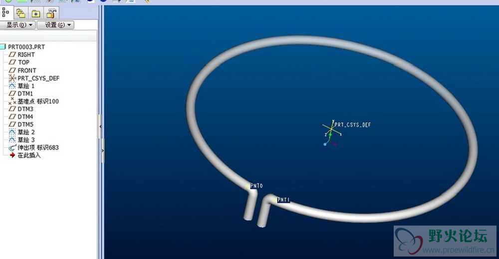

[求助] 这个零件怎么才能简单画出来(有图)

 楼主| 发表于 2010-7-5 17:30 | 显示全部楼层
终于用扫描做出来了,谢谢各位的帮助
55
发表于 2010-7-6 21:43 | 显示全部楼层
先草绘一条轨迹线,当然是完整的,不要只是半圆弧还要弯曲的那头,然后再使用扫描中的拉伸应该就可以了!

发表于 2010-7-7 13:25 | 显示全部楼层
弯曲的那个位置记得要到造型里面去相切一下,那才更圆滑。
发表于 2010-7-7 14:26 | 显示全部楼层
先在CAD画出轨迹线,再导入扫描

发表于 2010-7-7 14:38 | 显示全部楼层
草绘好,不会不准的呀,扫描是最简单的
