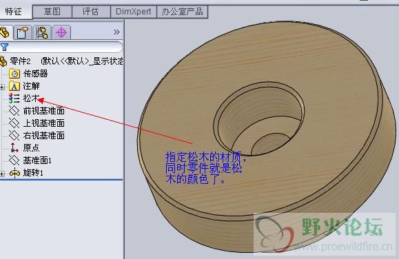

 楼主| 发表于 2010-7-3 15:04 | 显示全部楼层
如图: {8E58B609-3FD0-47F3-A1A9-59E243AB882F}.jpg

发表于 2010-7-3 15:31 | 显示全部楼层
分配材质后,可以点击菜单/分析——模型——质量属性等查询密度,重量等数值。

发表于 2010-7-4 09:09 | 显示全部楼层
PROE早就有这个功能了,
看下PROE的帮助
