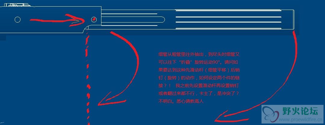

想实现先滑动杆---移动,快移动到尽头时,再销钉---旋转。但小弟做的时候不论先做好滑动杆,之后移动到尽头再做销钉连接。还是先做销钉,旋转到同一轴时再设置滑动杆,这样都不行,是不是我这样设置本身就有问题?悉心请教!望高手不吝赐教

这个好像要定义伺服电机吧  先定义滑块  在定义销钉

滑动链接先保证细管滑出来,然后销钉链接旋转90度,电机两个,但是活动的时间不能一样,比如说滑动要10秒,那么旋转就是10以后才有的动作。
