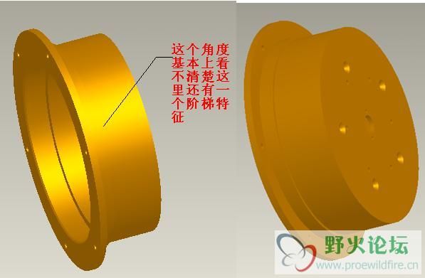

1.jpg 2.jpg 谁知道,分享一下吧!我就想要这种效果!

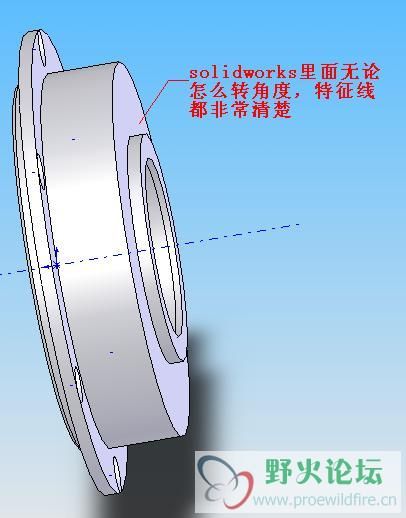

SD里你把边线设成不显示,也会跟在PROE里一样的.

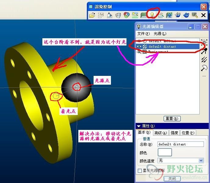

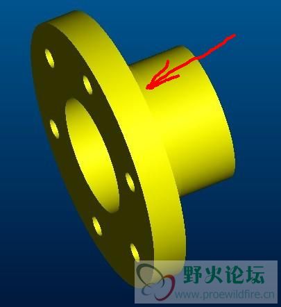

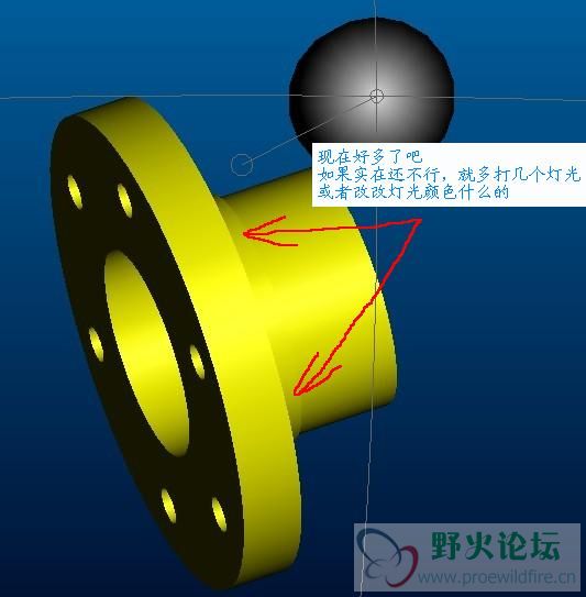

我来解决吧
这是灯光问题,看图

 楼主| 发表于 2010-7-4 22:58 | 显示全部楼层
这样也行,I 服了 YOU
