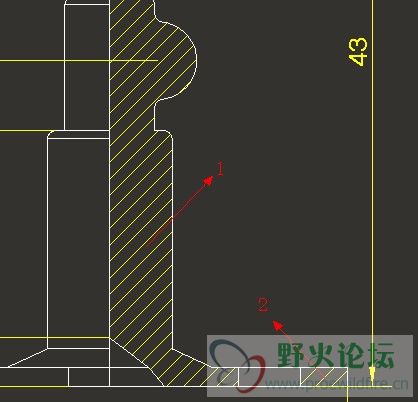

如图上1、2两件通过锚固方法连接,半剖视应该用两种剖面线表示该件,可是,proe画的是一个零件(整体旋转挖切),要怎么办,谢谢。

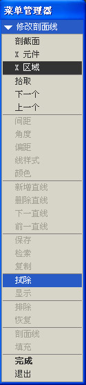

发表于 2010-7-2 18:20 | 显示全部楼层
在剖面线属性下,利用X剖面,把“2”拭除
在利用“边”工具,把“2”选上形成新的区域,在利用“剖面线/填充”命令即可

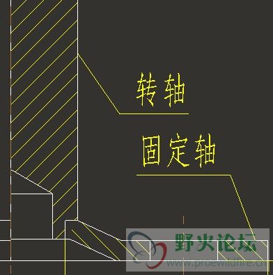

发表于 2010-7-2 18:28 | 显示全部楼层
本来想好好解释,不过这里实在太麻烦了,发图片老是有问题,就是不能图文混编,而且,我只要一插图片就会提示 无效文件。。。
我只好给你看个效果,就是用上面的方法完成的:

 楼主| 发表于 2010-7-5 07:21 | 显示全部楼层
区域“1”的地方也需要分成两种剖面

 楼主| 发表于 2010-7-13 09:33 | 显示全部楼层
区域“1”通过草绘线分成两个区域,然后“边”工具形成区域填充剖面线。不过有个小问题就是区域“1”填充不顺利,无法填充,最后勉强能行。
