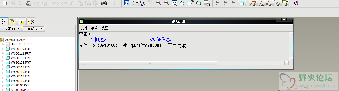

本来已经组装好的文件   保存好 就不能再打开了   大家帮忙解决下  是不是 PROE版本问题 还是怎么的

      组件图ASM及其所有的组件(PRT、标准件等等),都必需保存在同一个文件夹内(复制可也)。
      注意:ASM组件的全部“成员”必需都用英文字符命名,因为,用汉字命名的PRT(含外来的零配件),是Pro/E不能认读的。
58
 楼主| 发表于 2010-7-2 15:55 | 显示全部楼层
哦  这样啊  谢谢
