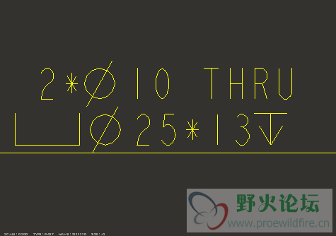

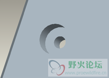

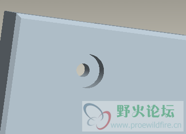

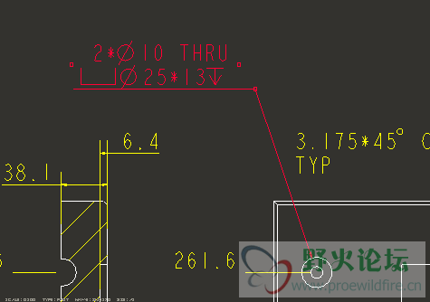

非通孔中有通孔
机加工件常见特征
国内工程图通常作一剖视图表达类似特征
这里分享国外图纸全注释表达方法
欢迎点评
[ 本帖最后由 KerrZhang 于 2010-7-2 14:12 编辑 ]

咋一看你的标题。。还以为什么呢。。。这个表达方式中国也用,并不只是国外在用。。

中国也有的,不过学习了,下次知道怎么表达了
